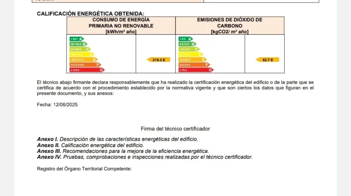

Buenas! Reabro este post pero no se si vendría aquí. Tengo una duda sobre cómo hacer la declaración de la renta y aplicar correctamente la deducción. Tengo todo correcto, certificado anterior y posterior, en medio las facturas (placas solares y alguna cosilla más). Paso a una letra B y puedo aplicarme la deducción del 60%.
Mi duda es: ¿cuando me pidan el certificado energético, tengo que entregar el informe del certificado dónde explica todo en los anexos (calefacción, aislamiento, etc.) o solamente tengo que entregar el documento que es etiqueta energética? (Adjunto capturas de ambos documentos)

Chico, si te lo piden, que tampoco es seguro, les envias todo lo que tienes...

En realidad al hacer la declaración de la renta no tienes que presentar nada. Solo rellenar los datos que te piden. Los papeles ya te los reclamarán luego si lo revisan.

Como te dicen los compañeros, en la declaración del IRPF no tienes que entregar nada. Sólo "declarar". Las deducciones te corresponden si demuestras ciertos requisitos. Pero puedes tener "suerte" y que no te lo pidan. Entrecomillo "suerte" porque recibir una notificación de la Agencia Tributaria nunca es plato de buen gusto y, además, te obliga a invertir un tiempo en demostrar con documentación tu derecho a la deducción. El certificado de eficiencia energética es una de las pocas cosas que la administración puede ver sin pedírtelo directamente a ti, porque está, o debiera estar, registrado. De hecho, cada comunidad autónoma pone a disposición pública cada CEE registrado. Pero las facturas de las reformas, casi seguro que te las va a requerir, así que tenlas a mano.

Gracias a todos por las respuestas. Lo único que no me cuadra es el siguiente punto:
"En su caso, informe firmado por un técnico cualificado en el que se certifique la mejora en la letra de la escala de calificación de la eficiencia energética lograda como consecuencia de las obras."
Tengo ambos certificados, facturas, comprobantes de pago, etc. ¿Pero esto que es exactamente? ¿Es un documento literal que diga que gracias a esas obras se ha conseguido la letra?
Con los dos certificados bastaría siempre que se vea una disminución de energía primaria no renovable superior al 30%. pero tampoco esta demas añadir el informe del técnico.
