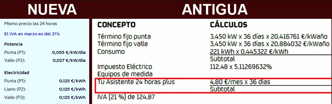

Voy hacer una actualización sobre mi caso y en primer lugar quiero agradecer @Irenergía, @Carloslpt, @PedroC, @berebere, @Aikoner, @eddiecote, @ladamadellago, @quimete74, @Ado. A todos en general, por ayudarnos a ver con mas claridad todo lo relacionado con este tema. Gracias a vosotros ha sido super fácil cambiar de compañía que probablemente no sea la mas barata, pero si lo comparamos con los 0.445 que nos estaban cobrando pues mucha tela.
Repsol ni llamó para ofrecer o contra ofertar nada, supongo que intuían el malestar y nuestras respuestas.
De momento os dejo una captura comparando precios. En cuanto llegue la primera factura, hare otra actualización comparando los precios x KWh consumidos.
Seguro os seguiremos molestando para ir aprendiendo más sobre este tema y la lucha para que las compañías no sean tan abusivas. De momento no nos queda claro si al ser un local que no tiene (O tiene un consumo super bajo) nos convenga mas una tarifa diferente a la nuestra (Mismo precio las 24 horas)
De todas formas, quiero agradecer de mi parte y de parte de mi mujer, la generosidad, conocimientos y tiempos compartidos.

    53,2 KB · Visitas: 53

Desde abril de 2022 nos han comenzado a cobrar el KWh de 0.13 a 0.44. No nos habíamos percatado porque aun así el precio por consumo era muy bajo, pero a mediados del 2024 hemos comenzado a utilizar bastante la electricidad y aun así nos parecía caro (Aun el IVA estaba al 10%), al poca aumentaron mas la quitar el IVA reducido.

En primer lugar la primera factura abarca 1 mes, pero la segunda 2.
Por otro lado, he puesto los datos de vuestra primera factura en el comparador gubernamental de la CNMC qaue compara cualquier factura del mercado libre con la tarifa regulada PVPC. Para ello he supuesto que:
  • vuestros consumos en periodo Valle han sido nulos,
  • en horario Punta los consumos han sido de 60 kWh
  • y 56 kWh en Llano.
El resultado ha sido el siguiente:
[Nergiza.com] Dudas precio KWh Repsol a 0.44€
Total: El pasado mes de Diciembre os clavaron un sobreprecio total del 34,4 %.
