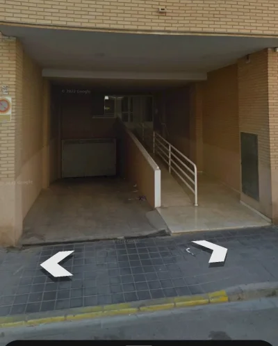

Que instalación pensáis será mejor para los vecinos y ayuntamiento? (creo que la B y C no se consideraría fachada exterior y mejor). La gestora y presidente me dan permiso para instalar en fachada, altura todas por encima de 3m, ya hay algunos puestos y como soy un bajo no tengo ni terraza ni Azotea, y las 3 opciones dan a mí casa la A salón y dormitorio, la B a dormitorio y la C a baño.,

La C ni de coña porque es la menos ventilada. La B va a proporcionar a todos los vecinos que entren y salgan de el portal una ráfaga de aire helado en invierno y de aire calentorro en verano, como un secador y no creo que tarden en cansarse. Aparte de enfriar y calentar esa zona claro.Trata la A. Yo la veo perfecta. Alguna gente pone una especie de jaula no sé si por robos en las unidades exteriores accesibles desde la calle
Okay, pues yo iba pensando en los vecinos precisamente, para no quedar tan feo en la fachada, al poner 2 ahí estaría más escondidos.
Entre la fachada y la rampa peatonal está la rampa de garaje o sea unos 3,25 metros y aparte más altos (la puerta esa que hay ahí puesta en verdad no existe es un tabique, lo que pasa que la IA me la ha puesto porque lo he pasado por IA para intentar aclarar el fondo, la rampa va hacia la puerta blanca, os pongo una foto real).
Es verdad que como la rampan peatonal va subiendo, la altura disminuye, no había pensado eso y les puede dar, pero les llegaria el aire a 3,25 metros de distancia?
Entonces miraré la A, no vaya a ser que por esconderlas y cuidar la estética se enfríe en invierno y caliente en verano y pasar por ahí moleste. En la calle pues se disipa y aparte está a tres metros de altura. Vamos o contento al Ayuntamiento o al vecindario no a todos 🤦

Y aunque el calculo es muy a ojo, esa rampa de minusvalidos yo diria que no cumple la normativa
Tiene 4 tramos de barandilla, ¿quizas 6 metros de largo o algo mas?
Para menos de 6 metros la pendiente no puede superar el 8% y distancias superiores un 6%, con un maximo de 9 metros de largo.
