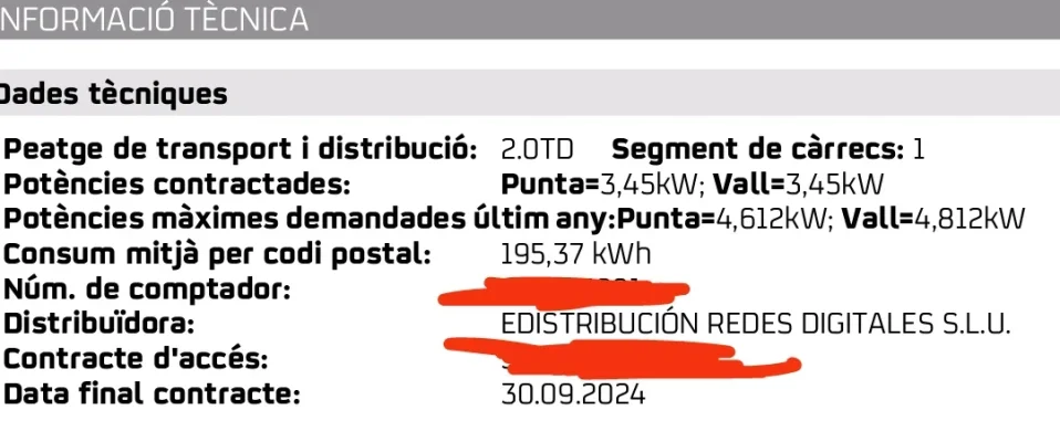

Ver el archivos adjunto 29954
Creo que no tengo margen para bajar.
Y tanto que tienes, fíjate en mí por ejemplo.
Hombre,, con 5,3 de máxima aún tendrías margen a dejarlo a 5 o incluso 4,5 kW.
Pero a veces la tensión familiar no compensa el ahorro jejeje
Con estos valores de potencia el ICP no llega a saltar casi nunca. Tal vez se va 3 o 4 veces al año, y siempre en sábado a mediodía que es cuando le doy más caña al termo, pero sería perfectamente evitable.
Información es poder, 5.5kw es una bestialidad, lo puedes poner a 4.5 como te dice irenergia con total certeza de que no tendrás problemas, y sabiendo lo que sé y la cantidad de pruebas que he hecho, yo en tu caso incluso tiraría a 4kw.
Es importante de cara a valorar estas tarifas con el kwh muy barato y con la potencia más cara, ajustar correctamente la potencia que se tiene con la info de distribución es el lugar por donde atacar.
