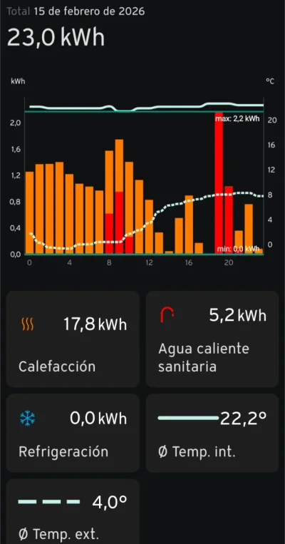

Yo lo tengo hecho con placa plana klett con autofijación en mi casa sin homologar y va perfecto, en 30 minutos el suelo ya está caliente. En el mismo día no cambia el termostato ni 0,5°C. Adjunto foto de hace poco.
