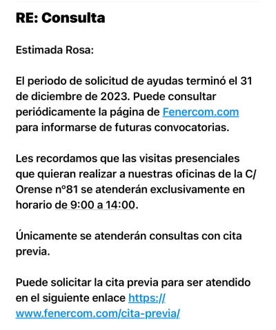

Lo del IRPF iba en el decreto ómnibus que volverán a aprobar por separado, pero lo otro … si es lo q yo pensaba, hice la consulta en la CAM y me dijeron que de momento no estaba abierto programa nuevo. ¿No es esto?

Hasta que no se apruebe no está aprobado, mira lo que pasó antes.
Lo de las CAEs no depende de la comunidad autónoma, es a nivel estatal, y no son ayudas o subvenciones como tales. Tu generas unos "puntos" con una actuación de ahorro energético, y le vendes los "puntos" a alguien que contamine mucho. Lo gestiona la empresa de la aerotermia en este caso, pregúntales.
