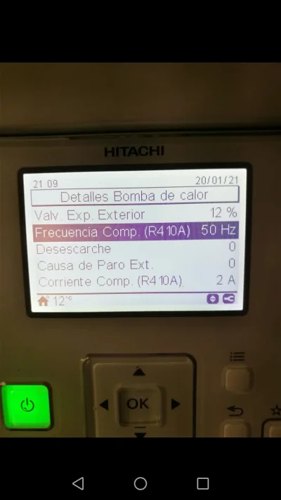

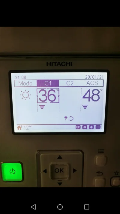

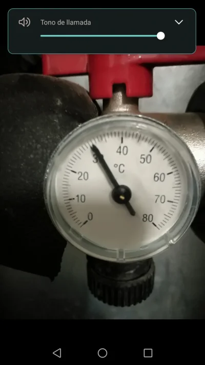

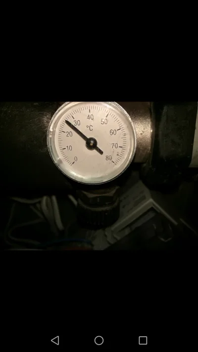

Vamos a ver igual yo tengo una máquina más tontita que la vuestra y no sé qué hace. Yo tengo la temperatura de implusion a 36 grados, llega la Di a 36 y del depósito al suelo llega a 33 el retorno llega a 28. Tengo Los termostatos a 21, como impulso a 36 tiene que estar más rato para calentar llegar a temperatura. El compresor al principio se pondrá berraco y se irá a 115hz y cuando llegua a los 36 y lleve un rato modula y baja a 84, y baja a 50 e incluso a 33hz pero sigue trabajando aguantando la temperatura del DI.

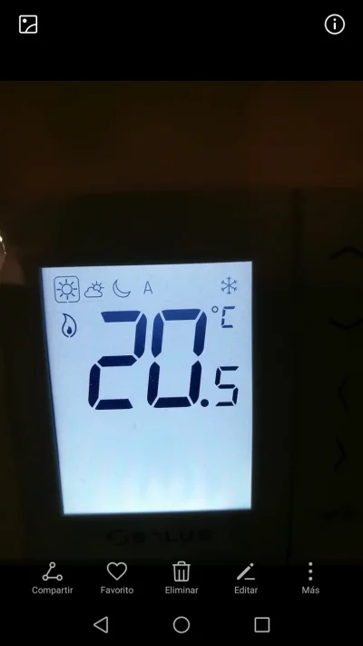

Aquí tenéis las pruebas. Y la.mauina va sobrada de potencia para mi casa. [Nergiza.com] Quebradero de cabeza  presupuestos Aerotermia

No hay doce grados hay menos sobre unos 8 pero tengo mucha humedad.
No se que estás intentado demostrar.
Si la potencia de la máquina es muy grande en comparación con el emisor que calienta la máquina parará y arrancará. Hay fotos en este foro de foreros que les pasaba esto.
Que a ti te funciona de manera contínua? Genial, bien por ti. Pero ello no quiere decir que todo el mundo le vaya a pasar lo mismo.
