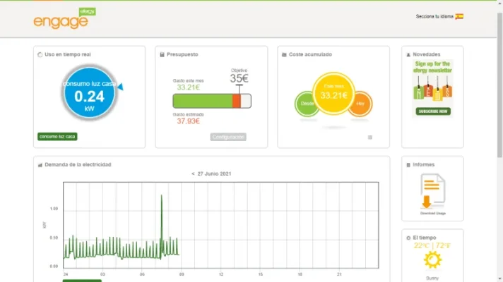

Para saber lo que gastan los aparatos, yo me he comprado los Efergy Engage. Con una pinza amperimétrica que traen lo conectas a la fase de entrada y a una cajita emisora (alimentada a pilas que duran un año) que se conecta a un hub (otra cajita) conectado al router. Tengo otro emisor para la alimentación de la aerotérmia y otro para la entrada de corriente a la casa. Los tres se concentran en el hub que envia los datos a una web.
Puedes ver datos de este estilo
[Nergiza.com] Real Decreto 148/2021 de 9 de Marzo. Metodología cálculo cargos sistema eléctrico.
Los valores que da son bastante inexactos porque mide solo corriente y usa 230V (que es la tensión nominal) para calcular el gasto en kWh. Sí te da idea de cuando consumes y como. No son baratos.
Ver el archivos adjunto 6879

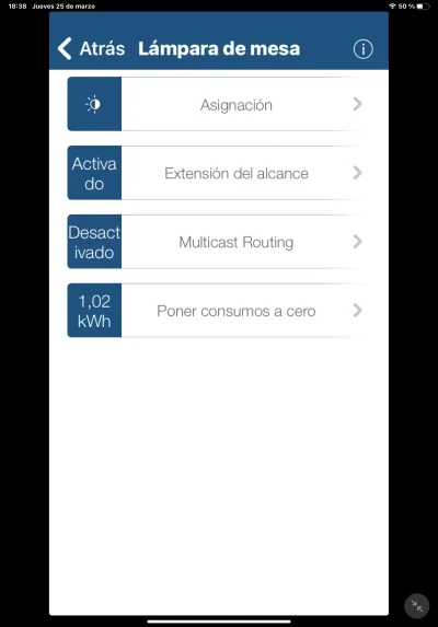

Los consumos ahora los tengo individualizados, pues realmente no los estoy iusando ( subo ejemplo )
Tambien los interruptores de las luces tanto del jardín como del interior que ya he domotizado también te leen consumos y los van acumulando

Ojito con los Efergy, no se como funcionaran esos que tenéis, pero un amigo tenia uno de esos con la pinza conectada al emisor a pilas y no diferencia entre energía activa y reactiva, por lo que las lecturas no son muy fiables.
La vitro apagada le marcaba 60W.
Yo tengo los efergy desde hace muchos años y me han resultado útiles. Ya se ha comentado aquí por parte de diversas fuentes que no son muy exactos. Primero porque solo miden corriente con la pinza amperimétrica. Que la pinza si recoge poca corriente (por haber poco consumo) no es muy fiable, (supongo porque el entrehierro es demasiado grande en esas circunstancias). Que las potencias las saca multiplicando por 230V las corrientes Que no distingue el sentido de la corriente, (ahora creo que ya sí usando un cable en Y y otra pinza, pero no lo he mirado bien porque ya no me interesa). Luego en mi instalación solar tengo que restar del valor solar la curva de gasto y si no hay sol, no sabes donde estas. Ya he contado que mi bomba de circulación de ACS en la aerotermia, con un circuito muy reducido porque es casi interno del split, me reportaba 40W cuando con medida directa son 9 o 10W (oscila). Además suelo tener casi 250V así que las cuentas salen mas altas. Pero lo de marcar 60W con la vitro me parece que debería buscar la razón. Si no hay corriente no marca. Sí es muy útil tener una gráfica continua y que mantenga las lecturas unos dos años en su web.
