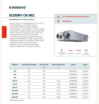

Buscando, he visto que hay vàrias marcas (casi todas italianas) que ofrecen recuperadores con deshumidificador integrado. Tenéis información sobre esto? que opináis?
Rossatto
rdz
charmex
hidros
[Nergiza.com] Suelo refrescante y humedad relativa
Esto es lo que me referia. Conocéis este tipo de productos?
