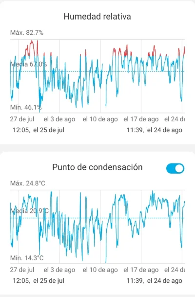

No estoy de acuerdo la verdad... En esta zona de levante (yo vivo en Jávea) el gran problema sin duda es refrescar. Y si se trata de una casa pasiva aún más, ya que sabemos que es muy difícil evacuar el calor.
En Oliva, a 300m del mar, va a ser imposible impulsar a una temperatura que te refresque sin que condense. El punto de rocío es muy alto durante todo el verano.
Si pones aire acondicionado por conductos vivirás feliz y con menos preocupaciones.
Fíjate en la humedad relativa en mi casa en Agosto de media 67%, y el punto de condensación.
Impulsando a 19 o 20 grados aún condensarias en algunos momentos, y desde luego sería insuficiente para bajar la temperatura.
