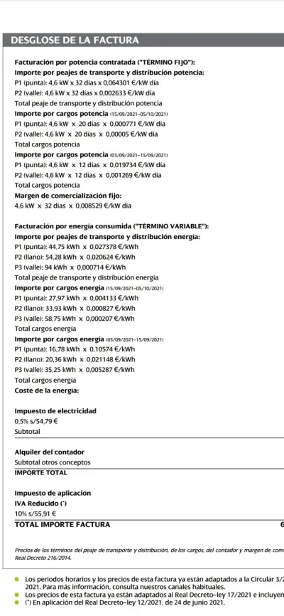

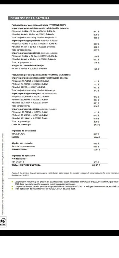

Lo primero darte las gracias por el curro que te has dado con la respuesta, es muy de agradecer.
Entiendo y comprendo perfectamente que no puedes decirme directamente coge esta tarifa o coge esta otra, por eso pido solamente orientación y de esta forma "acotar" el asunto, que es más difícil de lo que pensaba.
Adjunto imagen de la factura como pides.
Gracias de antemano
    73,4 KB · Visitas: 162
Gracias de antemano
Buenas @Jat85,
Es que es difícil orientar, o por lo menos yo no me siento capacitado, y menos con tan sólo una factura, de la que lo único que puedo sacar es que tu consumo durante el periodo de la factura es de más o menos, 23% en punta, 27% en llano y 50% en valle, y que posiblemente tengas una potencia contratada elevada.
Sin tener tus hábitos de consumo durante un periodo de tiempo más largo, en verano, en invierno, sistema de calefacción (eléctrico, gas, gasoil...), tu potencia máxima demandada para saber si se puede bajar tu potencia...., el decirte, "pues te interesa esta tarifa o aquella", de verdad, es muy complicado. Solo aquel que conozca con tal detalle todos esos factores teb odria aconsejar, o por lo menos es lo que pienso.
Puedes usar la hoja de cálculo o la web Simulador factura – Simulador Factura Luz . Te puedo ayudar a usarla, pero para ello necesitas datos que solo tienes y puedes obtener tu. Deberías empezar por bajarte los ficheros .csv de tus consumos y ver si puedes bajar potencia contratada.

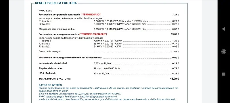

Pues yo estaba decidido a pasar del PVPC al mercado libre con tanto miedo de las subidas y hoy me ha llegado la factura de este último mes (bueno 29 días) y me parece que no tan mal.
Hasta enero lo dejaré así y luego a ver pero estas tarifas me parecen muy muy buenas...
