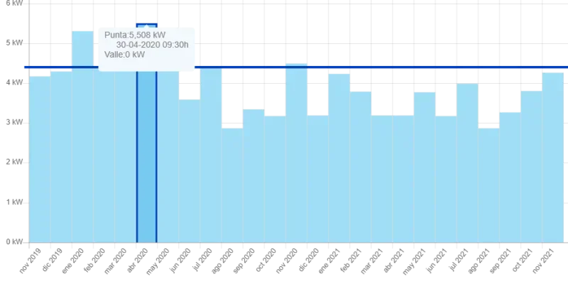

Yo tengo 9.9kw contratados (y no sé por qué, ya q hace años tenía 5.5) pero consumiendo estos meses más de 1200kwh el ahorro es considerable por mucho q me suban el fijo. Cuando reciba la primera factura veré de rebajar la potencia. Me vais a matar por preguntar eso pero, ¿Cómo sé cuanta potencia es suficiente? Sé q con 5.5 me saltaba el icp hace muchos años
Debes registrarte en la zona privada de tu distribuidora (no de la comercializadora).
Una vez registrado, consulta la potencia máxima demandada en los dos últimos años. Te dará el día y la hora de cada mes donde mas hayas demandado.
Te dejo el ejemplo de e-Distribución, en Alicante será Iberdrola Distribución (w w w .i-de.es/),
El ICP del contador tiene un margen bastante amplio antes de cortar si el exceso de potencia es por poco tiempo.
La linea azul oscura marca la potencia contratada, en mi caso 4,4 kW.
Pues mi gozo en un pozo. Tengo la potencia correcta.....de hecho me paso en ocasiones. No puedo rebajarla.
Pero mil gracias, atraves de i-de me he registrado superfacil y con la app lo podré seguir a futuro sin problema esté en la comercializadora que esté. Gracias!!
