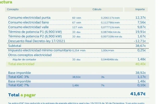

Última factura de la tarifa Naturgy Digital Noche contratada en Junio del ascensor de la comunidad. El kWh con los descuentos se queda de media por debajo de los 0,07 euros. Sintiendo estoy cuando llegue el año que viene y tenga que buscarme la vida para buscar otra tarifa.
