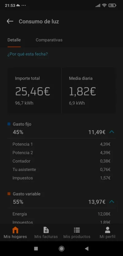

Añado la captura del Vivit de 14 días. Además por más que miro el contrato no veo nada.
Si me han tomado el pelo y luego hay que sumarle los peajes...
