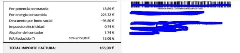

A mí lo de este mes me ha matado. El mes anterior había pagado 70 euros y este último más del doble. Cosas que he hecho diferente: no seguir lo de consumir en periodo Punta-Llano-Valle, sino hacerlo por horas (según lo que me indicaba la app Lupback). Es decir, en algunas horas que eran teóricamente llano, la luz era más barata que en valle. No creo que esto tenga nada que ver, porque el importe que figura en esa app de Lupback es el importe final, con peajes y demás.
Con esta tesitura y viendo los precios del mercado libre (en especial esa tarifa Repsol OCU), aún perdiendo el bono social, ¿me merece la pena salirme de PVPC? Gracias

No te sé responder a la pregunta, pero creo que proporcionas demasiada información personal en tu primera captura de pantalla. Te recomiendo editarla.
Borrada primera captura por contener información personal
Muchas gracias. Se me había colado. Ya lo he editado. El caso es que me gustaría saber si hay algún excel o página de consulta donde poder ver si me saldría más a cuenta el cambio con fiabilidad

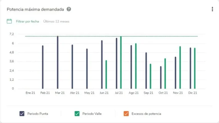

Buenos días @MqeNgza,
Lo primero que te diría es que tienes una potencia contratada alta, a expensas de saber si la necesitas para algo. Te recomiendo que te metas en tu distribuidora y mires cuáles han sido los picos máxímos de potencia demandada en el último año, y basándote en esos datos, ver si puedes bajar la potencia contratada. Ten en cuenta que hasta el 31 de Mayo puedes hacer dos cambios gratis. Mira este hilo: Consulta - Bajar potencia (punta)
Una vez dicho eso, el resultado aproximado que me da con los datos que proporcionas en el fichero .csv, y adáptandolos un poco para las tarifas actuales, es el siguiente (Te pongo sólo las primeras):

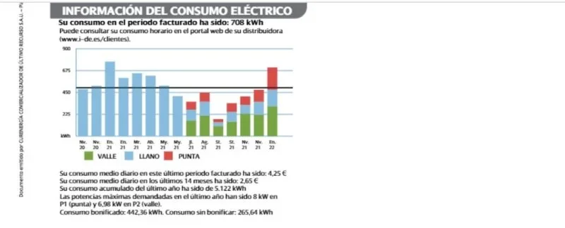

Muchísimas gracias. La verdad es que con la tarifa de Repsol OCU me hubiera ahorrado un buen pico (30 euros). Lo de bajar la potencia, podría bajarla, pero muy poco. Tengo todo eléctrico y un aparato de calefacción/aire trifásico antiguo que tira lo suyo, aunque lo pongo en contadas ocasiones. Aquí los picos en el último año
    13,1 KB · Visitas: 128
