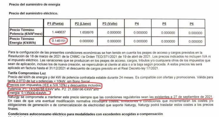

Después de casi un mes desde el trámite de cambio y de varias reclamaciones por teléfono (el servicio de atención al cliente es bastante deficiente) he conseguido que Naturgy me envíe el contrato de la Tarifa Compromiso.
En el mismo me indica que el precio de suministro eléctrico es de 0,145151 euros kw/h, pero con los descuentos y bonificaciones que se aplican actualmente pagaré (de momento) 0,135 euros kw/h de energía y 14,5397 euros KW/año en P1 y 21,699 euros kw/año en P2.
No sé si lo que indicas de la tarifa de Naturgy es correcto. El 0,145151 creo que sí lo es ya que es un precio sin IVA ni IEE pero con reducción de cargos desde el 1 de Enero de 2021. El 0,135 creo que es una errata del contrato pues es el precio que había antes de 31 de Enero bajo la regulación anterior de descuentos en cargos mucho más favorable. De hecho, ese precio incluía incluso el IVA y el IEE. Pongo aquí lo que indica el contrato que me enviaron a casa. La verdad es que le hago caso al cuadro donde indica 0,145151 y no al 0,135 pues parece totalmente desactualizado:

0,159 fue un precio con reducción de cargos + impuestos... otro lío. El precio actual es 0,145151 + Impuestos.
Que yo sepa y recuerde (puedo estar equivocado), no es así. El 0,159 era el precio sin impuestos, ni IVA y con los cargos completos. El 0,145151 es el mismo 0,159 con los cargos reducidos tras el 1 de Enero de 2022.
Tiene sentido lo que dices. Es que ya me mareo con las tarifas boca arriba y boca abajo. Al final la tarifa actual es 0,145151 lo mires como lo mires :)
