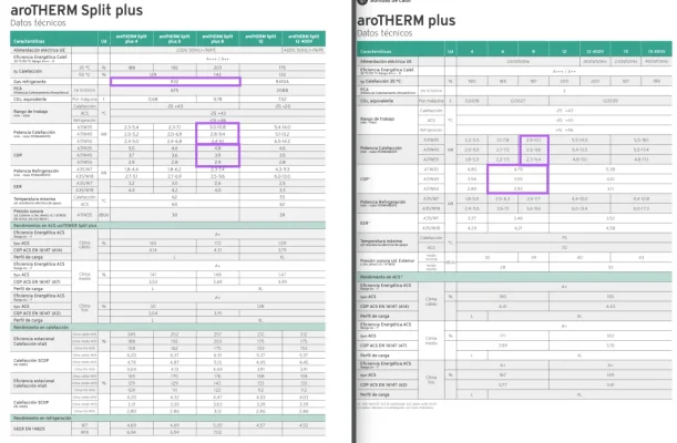

Hola Irene,
Pero sigo sin entender el hater a las de alta temperatura. En mi caso y, si lo entiendo bien, en la captura que adjunto de las dos fichas técnicas de Vaillant, la de alta temperatura (arotherm plus R290) tienen un Potencia de Calefacción MÍNIMA inferior en todas las temperaturas y la diferencia en 55º es muy notable.Y prácticamente tiene el mismo COP en todas las temperaturas.
Si no me estoy perdiendo algo, las de alta temperatura en Vaillant me ofrecen lo mejor de las de baja y además si necesitara 55º (que espero no sea mi caso) son mucho más eficientes.
¿Es así o no he entendido nada?

Es así. Y si además necesitases ACS pues mejor una máquina que pueda impulsar a 70°C.
En Saunier Duval por ejemplo, no hay opción de baja temperatura salvo que cojas la anterior gama de máquinas que ya tiene unos cuantos años ..
La única duda sería si la dd alta temperatura fuera mucho más cara o tuviera peores prestaciones a baja temperatura...

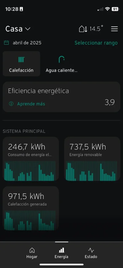

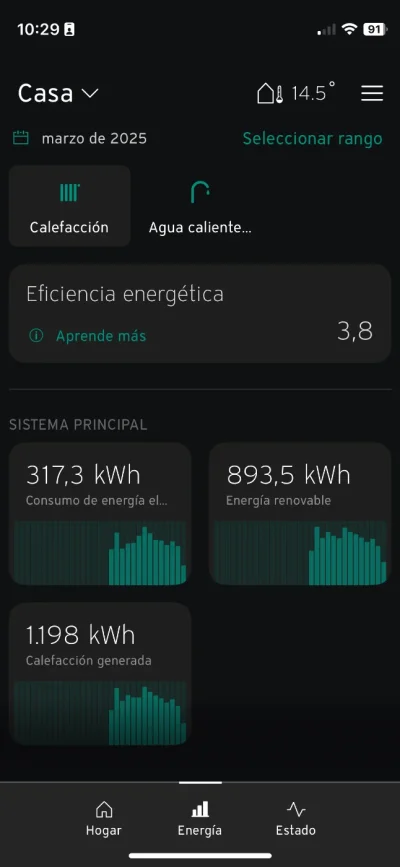

Claro, ¡cómo no!
Adjunto capturas de Marzo y Abril. Lo de renovables no sé que és porque no tengo placas.

Te explico, la aerotermia se puede considerar un medio de generación de energía renovables, ya que para producir 4 kWh térmicos solamente consume de la red 1 kWh eléctrico. Los otros 3 los extrae "del aire".
Con esos datos sacas el rendimiento, COP, de tu máquina en ese periodo.
Con la última imagen:
- Consumidos de red: 246 kWh
- Generados renovables: 737 kWh
En total has generado 986 kWh (térmicos), que divididos entre el consumo de red (246 kWh) te da un rendimiento de 3,9, lo cual está muy bien.
