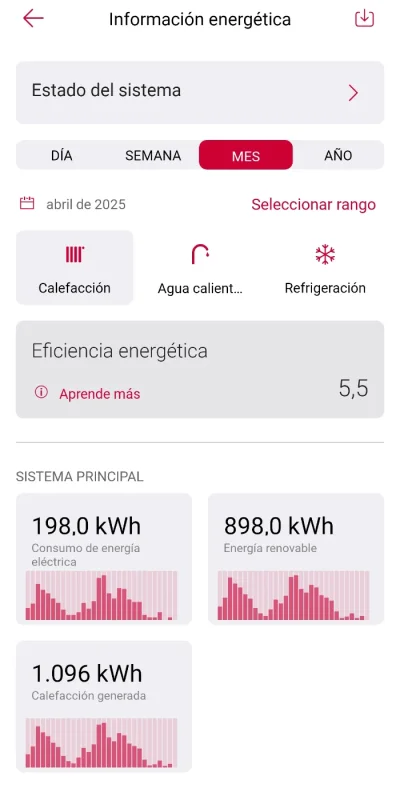

    Screenshot_2025-04-29-19-23-29-898_com.vaillantgroup.enduserapp.saunierduval-edit.webp
    40,2 KB · Visitas: 112
Uy no se yo... Podría ser fake... Jajaja
A ver, yo puntualmente lo he visto en la mia, pero solo en días concretos, periodos muy cortos...
Lo tito es optimización y buen dimensionamiento nivel "pro"
A ver, es en abril que las temperaturas son mucho más suaves. Aunque en marzo marca un cop de 5 y en febrero de 4.9.
El peor cop lo marca en diciembre con un 4.7
No se hasta que punto te puedes fiar de lo que dice la máquina, pero los consumos si cuadran y la calefacción generada más o menos también con respecto a cuando tenía gas...
Cuenta un poco es optimización....
Pues por un lado tiene una configuración de funcionamiento de trabajar a pérdidas. Es decir, su máquina funciona muchas horas a la menor temperatura posible. Lo mas eficiente y confortable
Por otro lado tiene una maquina bien dimensionada (la mayoría tenemos máquinas sobredimensionadas) lo cual le permite modular al mínimo régimen sin llegar a apagarse y en encenderse en bucle, lo cual reduce el tiempo diario que está arrancando, que es cuando peor rendimiento tiene.
Y por último, es un buen Nergizo, que conoce el comportamiento de su máquina y es capaz de adaptar con pequeños ajustes de configuración alas circunstancias de cada periodo (invierno frío, o temperatura suave)
