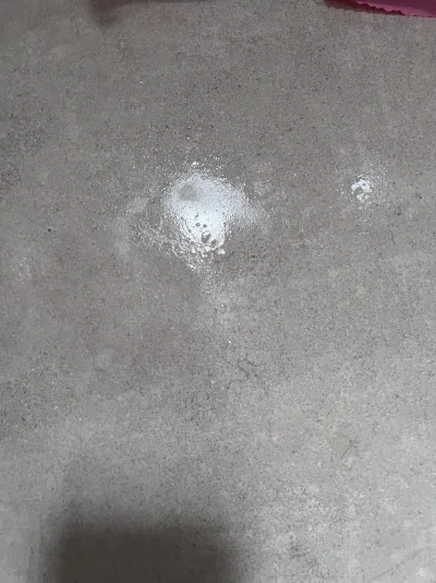

Me encantaría bajar y tenerlo a esa temperatura de impulsión, pero me genera problemas como micro gotas y suelo mojado y el técnico solo me soluciona subiendo a 20 grados de impulsión y su respuesta de que la casa esté en 27 y más de grados es que “No sabe que porque no baja temperatura” y llevo así desde Junio.

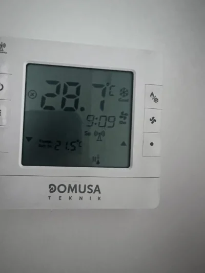

Pongo foto de lo que marca temperatura hoy esta mañana y una foto de junio de lo que pasaba en el suelo.
Da igual si lo pongo a 21.5 que 23 grados, siempre está en esos rangos 27/30 según qué apriete el calor, ahora está así en 21.5 que dejo el último técnico que vino.
