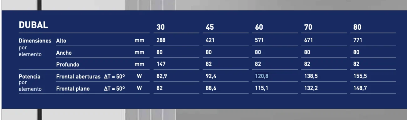

por cierto 214 Elementos por 65W (descartamos AT), ya son 14kW.
No estoy seguro de entender esto, es decir, si te refieres a impulsar a 65W o a otra cosa.
Si necesita impulsar a esa temperatura entonces el beneficio de la aerotermia ya no es tal.
Por favor corregidme si me equivoco, pero un elemento de radiador de 60 cm disipa unos 40W con una temperatura de impulsión de 45º y 50W aproximadamente para 50º de impulsión, para una temperatura ambiente de 20º.
Con 214 elementos, la potencia disipada sería entonces de 40x214=8,6 kW y de 50x214=10,7kW, respectivamente.
Por tanto, con una máquina de 12kW no tendría ningún problema, incluso impulsando a 55º le llegaría.
Se quedaría corto de máquina si quisiera impulsar a más temperatura, tipo 60-65º, aunque esto, desde mi punto de vista debería evitarlo a toda costa. Como máximo a 55º y en momentos puntuales.

Impulsar y que cada elemento de 65W, si va poner 214 son 14kW
Estoy de acuerdo pero si echo un ojo a fichas veo que varía y e indican que da mas potencia.

Estos serían nuevos de aluminio...
