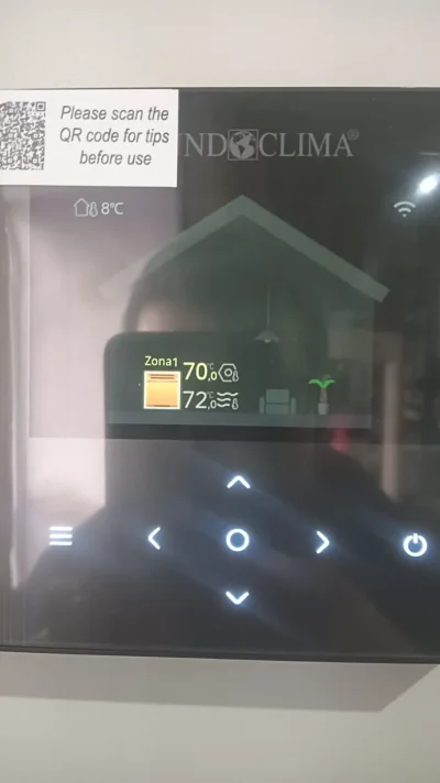

Se anuncian potencias, temperaturas máximas y capacidades que no se van a alcanzar, lo que lleva a interpretaciones erróneas si no se tiene experiencia previa. Lo que quiero decir es que o se sobredimensiona mucho la máquina o es imposible impulsar a temperaturas por encima de 60 grados.
Si la potencia demanda es superior a lo que te da la máquina... evidentemente no.
Ahí tienes una Midea de R290 a 70°C, y es de las máquinas más baratas del mercado.
  • [Nergiza.com] Cambio a aerotermia en sierra La Rioja
    31,6 KB · Visitas: 33
