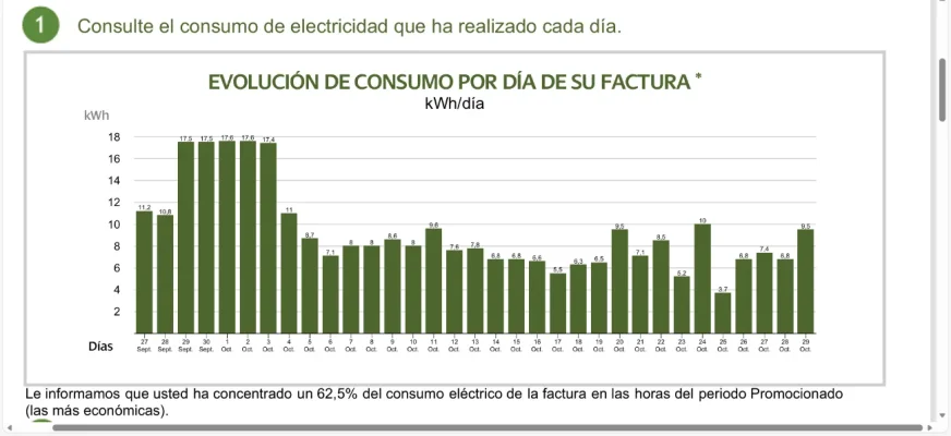

También tengo un gráfico con los consumos finales de la reclamación anterior, como os he enseñado, y han resuelto diciendo que no hay ninguna anomalía.
Lo que voy a hacer ahora mismo es cambiarme a otra.
Luego como puedo hacer las reclamaciones de esta última factura? porque lo que está claro que con la anterior reclamación, han hecho lo que han querido.
Como se puede ver en el gráfico adjunto, mas evidente que ponerte una semana un consumo lineal, a tope, como viene en el gráfico, cuando mi casa no es un punto de recarga de robots, sino una casa donde vivimos 4 personas, no hay...y dicen que no ven ninguna anomalía y dan por zanjado el tema...
Pues no te quiero ni contar esta factura de la que ni hay gráficos que demuestren nada.
Supongo que te refieres a el consumo del 29 de septiembre al 3 de Octubre. Que son 5 dias.
Ese gráfico es de distribuidora o de comercializadora?
A ti todos los gráficos que te interesan estan en Distribuidora. Ella es la que manda los archivos a comercializadora para facturar. Y es la unica información válida para una reclamación.
Métete en su web y descarga un "certificado de lecturas y consumos".
Te interesa mirar las facturas desde octubre y ver que pone en "Lectura del contador". Así vas viendo si han hecho regularizaciones posteriores, ya que si han estimado de más, en algun momento lo tienen que ajustar.
De hecho, ahora cuando te cambias de comercializadora, están obligados a hacer lectura real.
Comprueba si la cifra en la factura se corresponde con lo que marca físicamente tu contador.
Y si recientemente no aparecen graficos en la web de distribuidora, pues ya tienes la prueba de que el contador no está funcionando correctamente.
