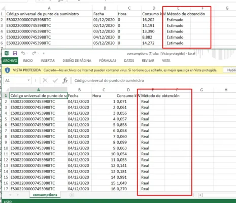

Una duda que tengo ahora, descargando el archivo como me decís veo que en los consumos por hora me sale que es real, pero en el consumo de diciembre me sale estimado?¿?¿?¿?¿
El mes de Noviembre me sale estimado también. No entiendo, si veo consumos por hora me sale la real, ¿pero luego me facturan el mes haciendo un estimado?
Viendo la factura en la web de curenergía pone que es lectura real, pero ya no se...
A mi me sale igual en la comunidad de vecinos
Es la primera factura con Curenergia y sale una parte de cada día real y la otra parte estimada
Y si lo miro por días esta real
¿Que os parece?
