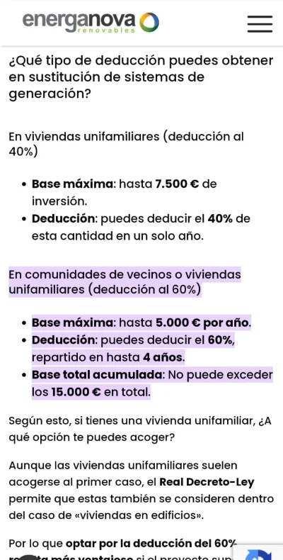

Aquí dice:
[Nergiza.com] Deducciones placas IRPF
