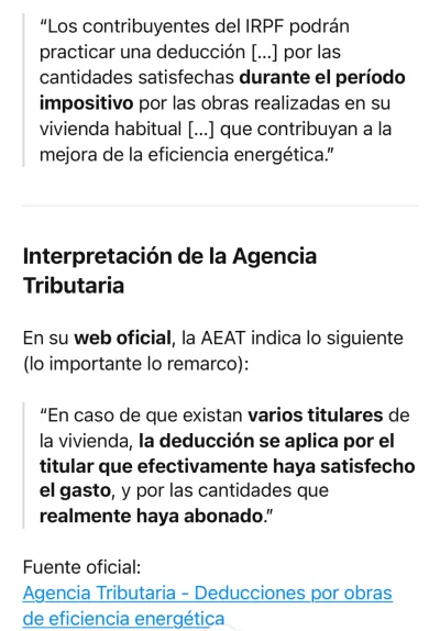

Hola buenas acabo de de realizar la declaración de la renta, y me ha creado una duda.
He desgravado como
Deducción por obras de rehabilitación energética​
Y la gestora me dice que al estar la factura a mi nombre , me puedo desgravar yo el 100% si mi mujer no mete en su desgravación nada. La casa está a nombre de los 2 . Habéis teníais alguna caso similar ya que me crea desconfianza ya que es el doble de devolución.
He desgravado como
Tu gestora se equivoca, os la desgraváis al 50% obligatoriamente independientemente de a nombre de quién esté la factura.
He buscado donde indica eso y no sale nada, solo viene esto
y otra pregunta, por si puedes resolverme la. Yo realicé los pagos de la instalación en base a un presupuesto en diciembre del 2024 y cuando me dieron la factura del fin de obra del 2024 me incluyeron el certificado energetdentro por lo cual tuve que pagarle ese incremento de 170 de diferencia con el presupuesto que pagué, pero ese pago restante lo realicé en 2025 , sabes si habría problema?
