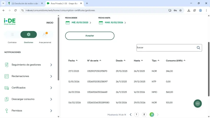

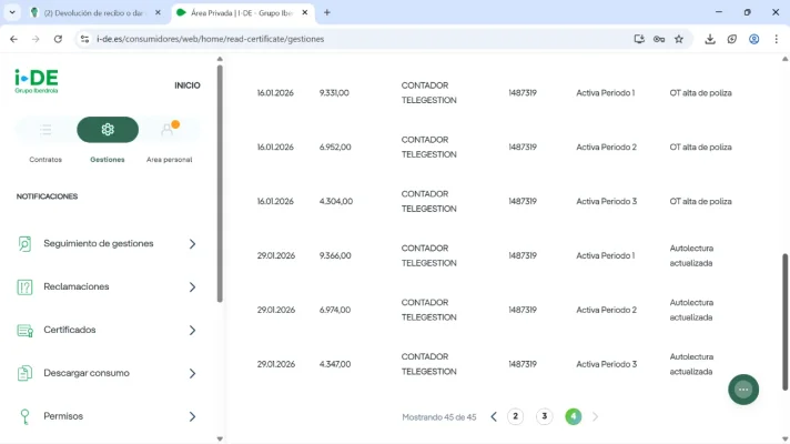

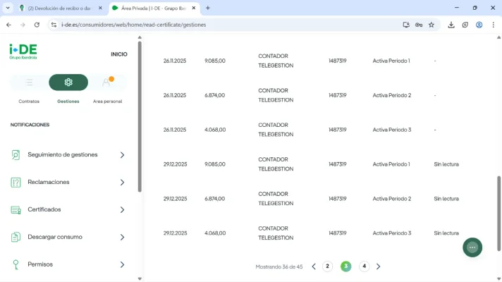

He hecho unas capturas y lo que veo es que a partir del 11 de diciembre (después de 5 años sin ninguna incidencia, casualidad 2 días después de hacerles una reclamación por una semana que me habían facturado mal y en la que les informo de que me daré de baja si no lo solucionan) dejan de tener lecturas hasta que me doy de baja definitivamente el día 16 de enero, cuando se conoce que hacen la lectura definitiva.
Por cierto, con Visalia, tengo la sensación que como tampoco reciben la información de la distribuidora, son también listos y se hacen una "autolectura" por la cantidad que estiman oportuna.(que por favor alguien me corrija si autolectura no significa lo que yo interpreto como que el cliente envía sus datos de lectura del contador)
Lo que yo quiero ver, de todas maneras, yo no lo puedo ver, ya que es el consumo por horas, ya que es como me facturan, el que metan todos los consumos en el mismo saco, me perjudica y no es acorde al contrato que tengo y que por lo que veo con los datos que me dan no puedo demostrar.
Esos datos por horas tienen que estar en algún sitio, ya que durante 5 años he podido ver mis consumos de esa manera y así me facturaban.

Ya te lo hemos dicho por activa y por pasiva. NO VAS A RECUPERAR LOS DATOS HORARIOS, porque no existen. El contador o la telegestion estan fallando, hay alguna avería.
No es un complot judeo masónico. Es un fallo técnico. Por mucho que a ti te resulte sospechoso, muchos fallan muchas veces. Algunos son fallos temporales de la telegestion y otros son fallos del contador que se ha averiado.
Si los totales facturados coinciden con los reales, no hay reclamación viable.
Sí, en tu caso te ha ocasionado un perjuicio debido a tu tarifa particular con horas promocionadas. Pero no hay modo de reclamarlo ni recuperarlo. La norma dice que te pueden hacer ese reparto del consumo estimado cuando no reciben datos del contador.
Es probable que no la reciban, ya que hay una avería en tu contador o en la telegestion.
Lo único que puedes hacer es reclamar a la distribuidora que revisen el contador.
