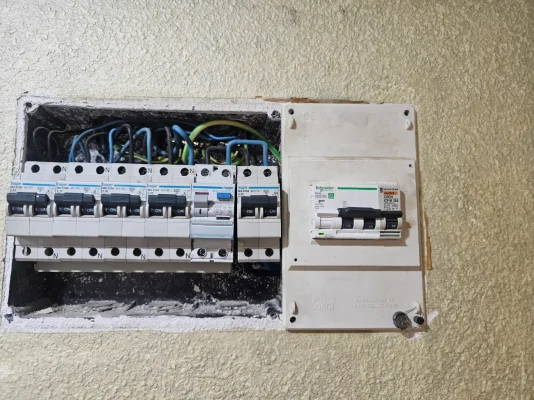

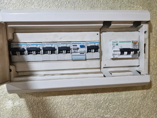

Los cables parecen rígidos o hilos, pero eso no significa que los tengas que cambiar. Si la sección es correcta los puedes mantener.
Lo que te recomiendo es que hagas un repaso al apriete de los tornillos, porque con el tiempo suelen perder un poco de presión y así también aseguras que no tendrás fugas o aumentos de resistencia por ese motivo.
Sobreprotecciones + iga y diferencial marca Schneider
aguas a abajo, pias marca random. Ahi puedes bajar presupuesto. En contra de lo que te diga algún chispas, no es obligatorio que sea " de la misma marca"
Con clase A el dif , suficiente... Clase F lo dejaría para FV.
Y si quieres pon protección de arco eléctrico. Sobretodo si hay personas mayores, o uso de calefactores, o resistencias.
Por cierto las nuevas cajas de contador ya incorporan sobretensiones transitorias las UFD. .

Evita los cables , usa de estos.
[Nergiza.com] [TUTORIAL] AHORRATE EL NUEVO BOLETIN ==> Procedimiento legal para hacerlo.
En los laterales refuerza con una tira de aislante las tapas amarillas.
Pues ya está puesto, no he quitado el ICP, por qué no tuve acceso al cuarto de contadores en ese momento, y no quise trabajar con tensión, lo dejo para la próxima, como es de 25, me cortarara el contador antes al tener 4,6 contratado. Borneras respetadas, hilos semirrígidos pero de buena sección, clase f ya lo tenía pedido.
Gracias a todos por vuestra ayuda.
Los extremos del peine tienen que estar protegidos,,, (que igual están y por la foto no se ven. )
Si le pones punteras y revisas los aprietes (lo suyo apretar según fabricante), perfect.

Por otro lado, no tenía protección en externos del puente pero lo dejé largo, comprobe fase con busca polos y aparte medi tensión con tierra para comprobar efectivamente que la fase era la correcta. Todo he tocado aguas abajo del ICP, primero con IGA e ICP bajado, he cambiado diferencial, después entre ICP e IGA instalado sobretensiones transitorias y permanentes.
Creo que obrado con seguridad y conocimiento, he mejorado un cuadro y lo he adecuado en mis posibilidades a nueva normativa.
Muchas gracias a todos (por cierto herramientas, evidentemente destornilladores aislados y guantes no de piel pero te garantizo que no me hubiera dado corriente si hubiera tocado, látex más polycril, y operando con vista para en caso de error, tocar y me de una descarga, la dirección de contracción del músculo, sería separarme del hilo, al igual que no hay que dar por supuesto que todos saben, tampoco hay que dar por supuesto que nadie toma medidas).
