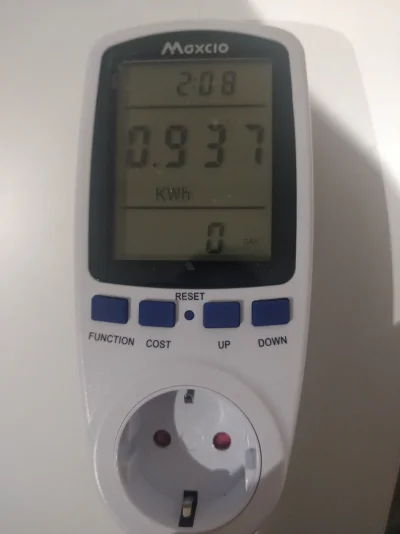

Acabo de hacer un par de pruebas con el multímetro y he obtenido unos resultados que me parecen increíbles. Creo que he confirmado mis sospechas, que los consumos son MUY superiores a los reales de los electrodomésticos.
He hecho lo siguiente:
-Una lavadora. Consumo medido por multímetro 0.551 kWh. En el contador ha pasado de 2256 a 2259 kWh (+3 kWh aproximadamente).
-Un lavado de lavavajilla. Consumo por multímetro 0.937 kWh. En el contador ha pasado de 2581 a 2585 + 4 kWh aproximadamente en 2h30').
En ambos casos, durante los lavados no tenía encendido nada excepto un par de bombillas LED, la nevera y los varios standby de la casa; ni la inducción, ni la calefacción, ni los termos, estos además estaban desenchufados para asegurar que no chuparan corriente.
Creo que se puede concluir que el problema no está en un electrodoméstico en concreto ni en los termos, qué os parece?

qué programas tenías puestos? A qué temperatura lavas? esos valores son absurdamente altos. Un ciclo de lavadora a 30 grados no debería de consumir más que tipo 0,5 kwh como mucho y de lavavajillas a 50 tipo 1,2 kwh
Claro, estos valores que tú mencionas son prácticamente lo mismo que me mide el multímetro. Eran un ciclo de lavadora a 30 grados y un ciclo Eco de la lavavajillas.
Pero en el mismo periodo en que el multímetro me medía eso (consumos reales de ese electrodoméstico) el contador me está midiendo 3 o 4 veces más. Y justamente 3 o 4 veces más son los kWh que consumo respecto al piso anterior.

Quizás me he equivocado a definirlo multímetro. Es un aparato que conecto entre el enchufe de la pared y el cable del electrodoméstico. Adjunto una foto.

Si teniendo el resto de consumos de la casa parados, salvo lo que comentas estilo stand-by y poco mas, un ciclo de lavadora a 30 grados ha subido 3 kWh en el contador o que el lavavajillas haya subido unos 4 tambien en el contador, mas alla de con que está midiendo los consumos, en mi opinión apesta a contador mal calibrado o defectuoso.
Es que hasta lo que comentaba @Briandeparma que en vacaciones con todo apagado menos nevera y salia a casi unos 3 kWh/dia me parece una burrada. Yo en su dia medí mi frigo viejo, de unos 13 años, cuando nos fuimos de vacaciones y sumandole un stand-by que no podia apagar me salió a 1-1,1 kWh/dia clavados esos 6 o 7 dias que no estuvimos en casa.
Ahora te toca medir con algo fiable para contrastar, o directamente llamar a la distribuidora a que revisen el contador y ver que sale. Si falla no pagas la visita, si te dicen que está OK te cobrarán , por eso digo lo de medir con algo fiable para evitar ese posible pago.
Muchas gracias! Con qué me recomendarías medirlo?
Veo que lo has medido con un enchufe inteligente de esos, desconozco como de fiables son. Creo, y es solo mi opinion, no soy experto en ello, que para medir de manera fiable se usan pinzas amperimetricas usadas sobre los cables del cuadro, pero como digo no lo se seguro, alguien te lo podrá decir con mejor criterio que yo.
Pero aún así, y recalco que es mi opinión de no experto, si tenias todo el resto del consumo de la casa apagado salvo stand-by y cosas asi que suman poco, y has puesto la lavadora mirando el contador antes y despues, y lo mismo con el lavavajillas, yo creo que el contador está tarumba.
Ya es cosa tuya estar seguro que no tengas algo consumiendo kWh por ahi y que no hayas caido, que hayas apagado todo excepto esos usos, que hayas mirado bien el contador y tal...
Es fácil decir pide revisión del contador sin ser yo el que pague la visita en caso de que todo este OK y se te haya pasado algo, por eso digo lo de controlar los consumos de una forma mas fiable.
una prueba fácil y rápida que puedes hacer para afinar el problema es ir desconectando interruptores por el cuadro e ir midiendo en contador con sólo uno subido...
Entonces si en alguno ves un comportamiento raro, por ejemplo, el de la cocina, o el de luces, o el de enchufes... por ahí ya puedes afinar el problema...
