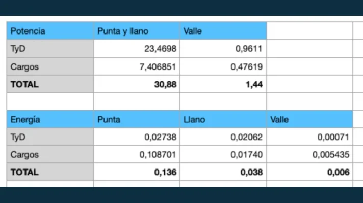

EDIT: Lo acabo de encontrar, se cobrarán sobre el período punta.
Las potencias en PVPC quedarían así:
Punta: 10,417287€/kW/año
Valle: 0,689367€/kW/año

Temblad nergizos, casi 14 céntimos el periodo punta, si le sumas 5 centimos del precio de la electricidad, las horas puntas van a estar rondando los 20. Céntimos
pues si en PVPC las puntas van a llegar a 0,20 € / kWh algunas "timo-tarifas verdes" del mercado libre van a llegar fácilmente a los 0,30 € / kWh (y fijos todo el año)
deseando estoy de ver los precios que les ponen a las "happy" si te regalan las horas que elijas en punta como te van a cobrar el resto? ¿ a 0,50 € /kWh ?
