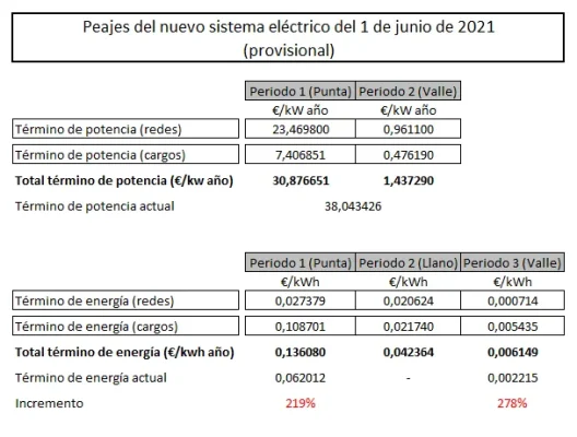

Temblad nergizos, casi 14 céntimos el periodo punta, si le sumas 5 centimos del precio de la electricidad, las horas puntas van a estar rondando los 20. Céntimos
Si no me equivoco ahí hay un error en el peaje de cargos de la tarifa llano. Según mis cálculos sale esto

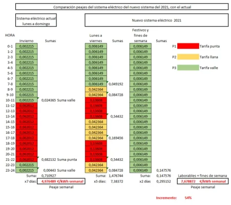

¿Te discrimina bien todo el consumo de valle fin de semana en los cálculos?
Con los nuevos peajes de la tabla del mensaje anterior, he tenido curiosidad de ver si compensa la bajada de los fines de semana con la fuerte subida de días laborables, y me sale que a pesar de los fines de semana y festivos, la subida es mayor del 50%

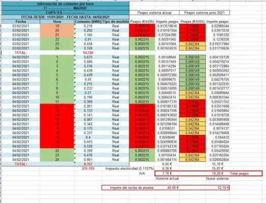

Yo lo he hecho descargando el archivo Excel de mi última factura, directamente de Curenergía, y ahí he metido los antiguos peajes y los nuevos, y me sube el recibo de los 40,60 que he pagado, a 52,10. Una subida del 30% en el total del recibo.
Os dejo el final del cálculo:
[Nergiza.com] Propuesta de peajes 2.0 TD
Si descargáis vuestra factura de la comercializadora, en Excel, es fácil hacer el cálculo real. Y ahí está claro que entra todo, laborables y fines de semana
