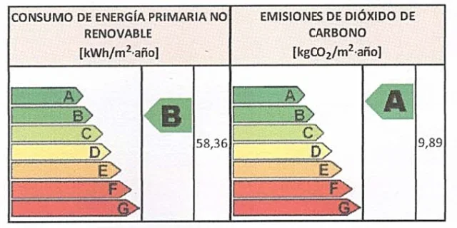

Pregunta un poco tonta, yo tengo el certificado energético (firmado en noviembre de 2020) de cuando se redactó el proyecto de mi vivienda , que resultó ser:
[Nergiza.com] Subvención 40% Nextgeneration
y en mayo de 2022 instalé las placas FV (6,2 kWp)
Si solicito ahora un certificado energético y veo que paso a la A (tendré que mirar a partir de qué valor se consigue la A), entonces:
1) ¿podría optar a las ayudas?
2) ¿dichas ayudas son compatibles con las ayudas del programa de incentivos 4 del IDAE?
Ver el archivos adjunto 15511
Si a las dos preguntas.
gracias a ambos por contestar :)
