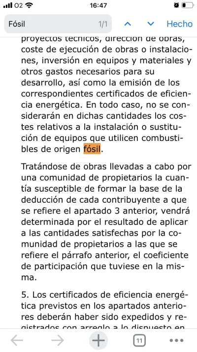

Ten cuidado con la caldera de condensación porque los sistemas de calefacción con energía fósil no los cubre ninguna subvención… y entre certificados (por lo que yo he consultado) solo deben aparecer cambios subvencionables, por lo que es mejor que el cambio de caldera no se refleje porque podría darte problemas…. Vamos así me dijeron desde planificación energética de Aragon.
En el tema de la deducción de la renta, si cumple lo de letra A o B o el % de reducción de demanda o energía no renovable entra. Pero no creo que con una caldera de gas logres el 30% de reducción de no renovable. Con aerotermia, placas, cerramientos,... Tendrás que simular con un certificado energético.
Por si acaso haz lo que dice @Lauri, no pongas la caldera, tienes mucho presupuesto para deducir.
Léete la ley que da cabida a la deducción, busca por fósil y verás que no. La he revisado de arriba a abajo
