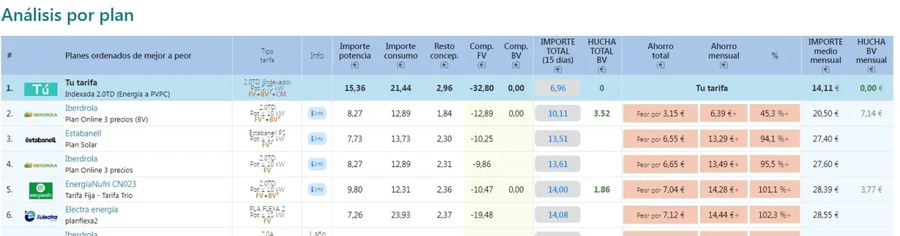

Si descargas tu fichero .CSV de tu distribuidora, podrías subirlo a este comparador de tarifas, con los datos de tus excedentes y verlo muy claro. Mejor si calculas un año entero.
Es el que he usado yo en esta comparativa, con tus datos de la factura de 15 dias. Y la que mejor te sale, con mucha diferencia, es la Iberdrola 3p.

Acabo de subir mi CSV de los 14 días de julio y le he puesto mis datos concretos, me sale así.

Algo se ha desviado un pelín, porque tú factura es de 18€. Hay varias cosas que pueden ser, pero para hacerte una idea te vale.
Y date cuenta que en el momento tengas menos excedentes, más te interesa la Iberdrola 3p.

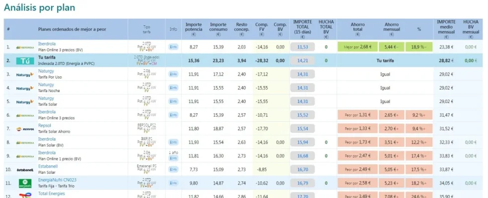

Por ejemplo, en los primeros 15 días de agosto ya llevo 220kWh de excedentes vertidos, seguramente llegaré a los 500 kWh en agosto porque ahora me voy unos días de vacaciones y toda la producción irá a excedentes.
Acabo de hacer una simulación de los primeros 15 días de agosto y sale así la tabla.

Por lo que vas poniendo esos excedentes se los comen el sobreprecio de la potencia y de la energia en verano en máximos de excedentes, de lo que se deduce que en los 9 meses en que la producción no esta en máximos vas a pagar un sobreprecio muy importante.
