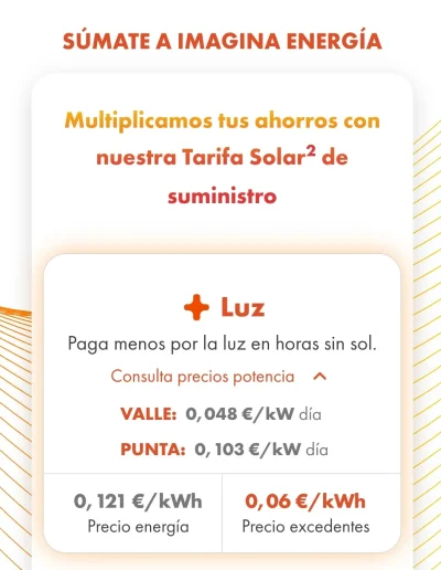

Imagina Energía también tiene Batería Virtual...
No es para tirar cohetes, y no mejora a las del listado, de hecho es un calco a la de Endesa, pero por tenerla en radar:
