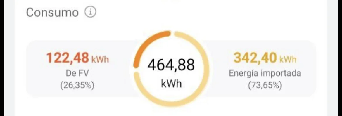

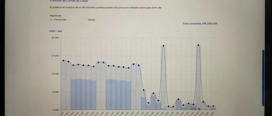

Aquí los consumos tanto de la app como de endesa
ya pusimos reclamación a endesa y como respuesta;
“su suministros se encuentra la desconectado del sistema de telegestión y que presenta lectura real en campo de forma manual en el último ciclo de facturación que estamos trabajando para que la lectura sea telegestionada en los próximos ciclos”
Cerraron dicha incidencia porque la dieron con esas palabras por resuelta. Volvimos a abrir otra porque en sus propias palabras “estaban trabajando” y por tanto no estaba resuelta.
El caso es que antes no pasaba nada de esto y me contaban bien lo vertido. Ha sido a raiz de cambiarme de comercializadora todo este follón.
