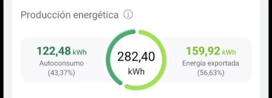

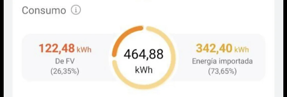

Pues según pones ahí, que supongo que será del mismo ciclo de facturación, tienes:
Consumo red: 342kwh
Autoconsumo: 142 kWh
Pero seguimos sin saber cuánto has producido en total, o cuánto has vertido a red.

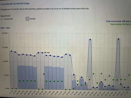

La captura de la distribuidora dice que el consumo de red ha sido de 476 kWh.
Pero como no nos dices la cantidad de vertido que indica el inversor no podemos estar seguros de que sea la suma de consumo + vertido.
Según tu factura:
Excedentes 153,82 kWh.
Consumo de red: 476 kWh (que es lo que la distribuidora les ha dicho, porque coincide).
476 - 153 = 323 kWh (que tampoco coincide exactamente pero se queda cerca de los 342 kwh que dice tu inversor)
Parece que la DISTRIBUIDORA está mandando datos equivocados a la comercializadora,y por lo tanto te están facturando incorrectamente por su culpa.
Aquí la producción y el consumo:
Son 464 de consumo pero incluyendo 122 de las FV que me han cobrado igualmente.

Lo cierto es que viendo estos números parecería propiamente que el inversor lo tuvieras conectado entre el contador y la red exterior en lugar de estar entre el contador y tu casa
@Ggloria sube esta misma gráfica mensual pero marcando tambien la casilla vertida.
