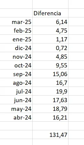

Ya que mi suegro se ha chupado toda la batería virtual de Octopus he hecho la simulación con el maravilloso Excel de este hilo (gracias Irene) de todo un año con sus facturas y me sale que con la tarifa Plan Online 3 períodos Iberdrola se ahorra (anualmente) 131 €, que aunque no es mucho se pondrá bien contento...si consigo convencerle porque si no me cambio yo (aún me quedan 200 € acumulados) el no quiere.
Ya me he leído las 75 páginas del hilo y tengo bastante claro cómo hacer la contratación y el cambio a precio fijo a 7 céntimos de la batería virtual.
El lunes os cuento si accede a cambiarse.
Por cierto, en mi caso me sale 3 € más rentable (al año) la tarifa Plan ahorro Solar EDP que la Plan Online 3 períodos Iberdrola, pero tengo que esperar a agotar la batería.
