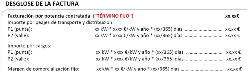

TÉRMINO DE POTENCIA:
Punta - 23,47€/kW al año + impuestos
Valle - 0,96€/kW al año + impuestos

Te faltan los cargos:
Término de energía (€/kWh)
Periodo 1Periodo 2Periodo 3
Cargos0,1087010,0217400,005435
Peajes0,0273790,0206240,000714
Total:0,1360800,0423640,006149
Término de potencia (€/kW año)
Periodo 1Periodo 2
Cargos7,4068510,476190
Peajes23,4698000,961100
Total:30,8766511,437290
Periodo 1Periodo 2
Y los 3,11 kW año comercialización.
