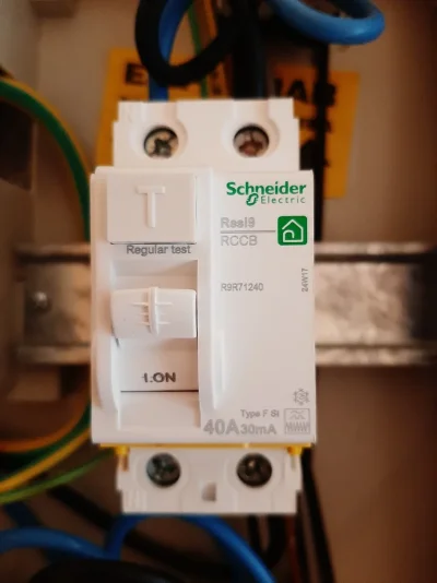

ya he comprado y puesto el diferencial
aqui os dejo fotos
[Nergiza.com] Caida en el cuadro electrico
todavia no he puesto el enchufe de la lavadora, quiza lo haga otro dia , es mala hora por si se va la luz con la familia aqui, se me tiran a la cabeza.....:eek:
por lo menos esta ya cambiado y sin problemas, muy facil
que os parece el diferencial que puse ???
aqui os dejo fotos
el diferencial en sí está bien pero el montaje no tanto, precisamente el compañero @Oluis y yo te indicamos que si ponías ese tipo de diferencial que la entrada tendría que ser por abajo por lo que a lo mejor no podrías aprovechar los cables que ya tienes (aunque siendo sinceros, en base al funcionamiento del diferencial a lo mejor da igual, pero cuando el fabricante te lo pone en amarillo y una flecha a lo mejor es recomendable hacerle caso).
ok, entiendo
ademas le enseñe una foto de mi cuadro y no cayo en eso, ni esa persona ni yo
se descambia entonces y argumento esto
Se supone que tendrán de entrada hacia
arriba..
gracias
