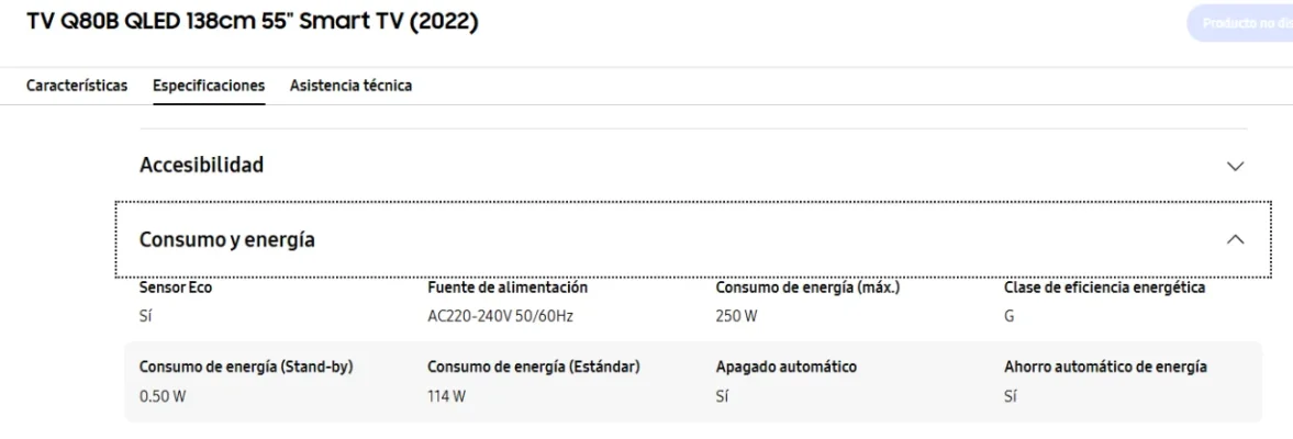

A mi me parece también muchísimo, tendré que intentar comprobar si el enchufe medidor está midiendo correctamente, aunque me da la impresión que así es. Pero es que 18 W es el consumo mínimo en ese estado. Oscila y sube a más de 25 W por momentos, y he intentado desactivar todo lo posible que suene a cuestiones que puedan estar consumiendo.
Por cierto, encendida y con el mismo enchufe estaba en los 110 W, más o menos lo que declara el fabricante.
  • [Nergiza.com] Consumo de electrodomésticos en Standby
    36,8 KB · Visitas: 23
