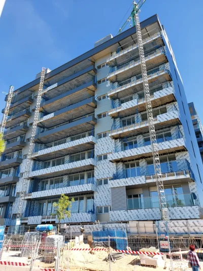

El tipo de fachada es ventilada, el aislante se supone que es bueno, de lana de roca.

Pues vaya chapuza. Cámara de aire con infiltraciones como cualquier churripiso de hace cincuenta años
Pues si el aislante va por fuera de la cámara que me temo es lo normal es básicamente como si no tuvieras nada.

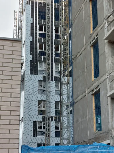

Pusieron hormigón, aislante y luego las placas de revestimiento. No se hace así?
Y todo eso es muy bonito y está muy bien pero entiende que si entre eso y tu tabique interior hay otra fila de ladrillo y en medio una cámara de aire con infiltraciones de aíre frío del exterior enfriandote tu muro interior entre todo eso y no poner nada pues hay poca diferencia.
Las cámaras de aire sólo sirven para algo si son completamente herméticas lo que no sé si ha ocurrido alguna vez en la historia...
