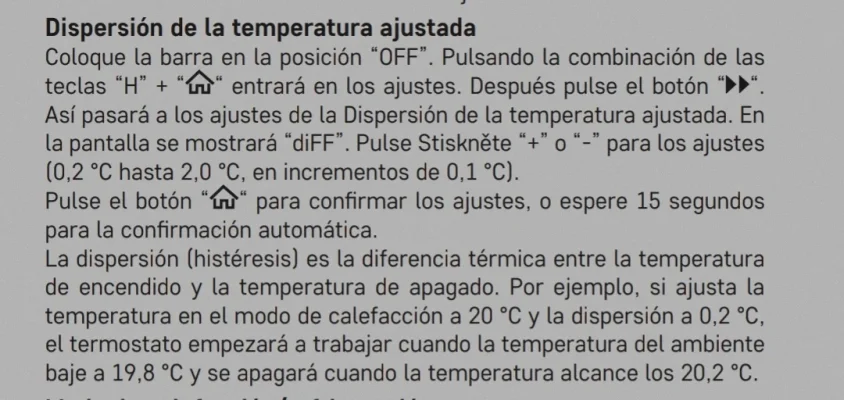

Yo hice en su día el "máster" en termostatos.
Precisamente porque buscaba uno sencillo, pero que pudiese cambiar ese parámetro de histéresis. No todos lo tienen...
Fui buscando termostatos y mirando las instrucciones.
Compré este, bueno bonito y barato. Contenta con la compra.
Ver el archivos adjunto 33061
Vale. He comprado uno para probar.
A qué temperatura 🌡️ pondrías la histéresis para que sea más eficaz la aerotermia por suelo radiante?
Siendo comunitario el sistema, no dudaría mucho y lo pondría en 0,5°C, porque no va a interferir en las arrancadas que podría tener en una máquina propia o consumo de manera directa y te mantendrá siempre constante la temperatura cuando lo estés demandando. Sí que programaría diferentes temperaturas nocturnas o de ausencia si el termostato lo permite, de manera que cuando no estés en casa o mientras duermes en lugar de digamos 20-21 grados, pueda mantener un mínimo de 18-19 (o lo que tú determines). Siempre teniendo en cuenta que esto es muy personal y que el suelo va con horas de retraso.
Por ejemplo, sí te vas de casa a las 7:00 am, pues desde las 00:00 o antes igual puedes ya tener la temperatura de ausencia que marques, que desde 21°C iniciales no te debería de bajar a primera hora de la mañana a menos de 19,X en general. Y si vuelves a las 18:00, pues tener en cuenta de igual programar tu temperatura normal de consigna desde las 14:00 o así para que te recupere ese grado o grado y medio posiblemente. Pero esto ya es muy personal. Haciéndolo así consumirás menos y no siendo una máquina individual no le estás exigiendo sofreesfuerzo a la máquina.
Yo lo tengo a 0,3... Que mi suelo tarda en responder, y yo busco una temperatura constante de día unos 21 y de noche 20 (que se activa a 19,7)

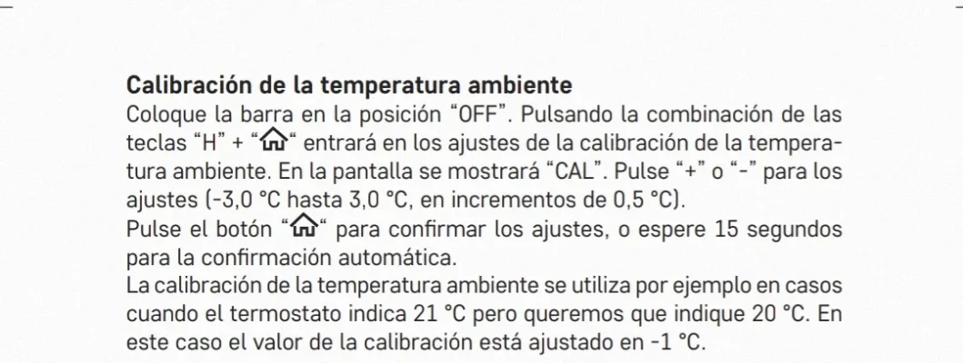

Hola. Me ha llegado el termostato que me recomendaste.
De momento marca 0,8 grados más que el termómetro ambiente que tengo. Habrá que dejarle asentar un poco.
Otra cosa que no me ha gustado es que no admite pilas recargables.
A tí te duran mucho las pilas? Gracias
Llevo 4 años y no he cambiado jamás las pilas.
La diferencia que marca respecto a tu otro termostato la puedes modificar. Es decir, puedes hacer que el nuevo marque lo mismo que el otro que tienes. Por cierto... Están uno al lado de otro? Porque en mi caso hay variación de un grado o más por tenerlo cerca de la ventana o la pared frente al otro que está más centrado en la habitación. Eso no "se va a asentar" solo...
No recuerdo ahora como se llama ese parámetro, pero en las instrucciones viene.
Vale gracias. Los tengo pegados y marcan el ambiente 0,8 grados menos que el que he comprado. Investigaré a ver
