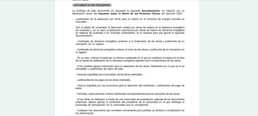

aqui viene el ejemplo
En mi comunidad hemos instalado placas para autoconsumo colectivo, esta es la documentación que nos esta requiriendo hacienda para la bonificación fiscal. Por si os sirve de ayuda.

Quería correr para ponerme placas este año por la supuesta deducción del 40% del IRPF... Las dos primeras empresas instaladoras a las que pregunté me dijeron que ellos se encargaban de los CE y que contara con esta ayuda. Pero las otras me dicen que no está claro que con solo poner placas consiga el 30% de mejora energética...
Es una casa de unos 130 m², tenemos 4 splits de A/C y bomba de calor, pero tiramos de calefacción con caldera de gas. La idea es que con las placas podamos tirar más de los splits... Compramos la casa hace 2 años, tiene etiqueta E. La idea era hacer una instalación de unos 3,5 kWp.
¿Qué creéis? ¿Cómo podría "saber" si es factible antes de tirar adelante?
Es una casa de unos 130 m², tenemos 4 splits de A/C y bomba de calor, pero tiramos de calefacción con caldera de gas. La idea es que con las placas podamos tirar más de los splits... Compramos la casa hace 2 años, tiene etiqueta E. La idea era hacer una instalación de unos 2,5 kWp.
El problema es que en el momento en que tienes la caldera de gas esta se cuenta aunque no se use, por otra parte 2,5Kwp en placas para 130 m2 se me antoja poco. Yo hecho en el 23, 90 m2 3,1Kwp todo por bomba de calor llego por la mínima, algún vecino no ha llegado. Claro que influyen mas cosas como ventanales, año de construcción, reformas previas de eficiencia, orientación... con lo cual a ojo cubero no se puede saber.
Para salir de dudas te pueden hacer un estudio previo.
También te aviso que hacienda esta muy tiquismiquis con el tema.
Yo por si acaso me decidí sin contar con la rebaja de IRPF t si sale, pues mejor para mi y si no, no pasa nada.
Ups, me equivoqué, quería decir 3,5 kWp. Pero igualmente, por lo que dices, puede quedar corto... La verdad es que si no cuento con el 40% de deducción, se me hace un poco cuesta arriba hacer la instalación, así que me gustaría "asegurarme".
