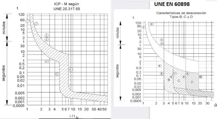

Debería proteger el circuito el Magneto de 20A peeeero, tenemos en cabecera un icpm de 15A, así que para responder se tendrían que comparar las curvas de disparo de ambos.
El Magneto está sobrecargado en 1,25 veces y el icpm en 1,66.
Según catálogo antiguo de Merlín guerin, Magneto curva c, con sobre carga 1,25 tiempo de disparo aproximado 35 segundos
Icpm con sobre carga de 1,66 desconectara antes de 15min.

Yo no veo diferencia alguna entre los ICP y los PIA segun las normativas de cada una en el funcionamiento termico, parecen ser clones. No esperaria mayor diferencias que las que habria entre 2 magnetos iguales de 2 fabricantes distintos.
A 3in uno tarda segundo y pico en saltar y el otro 0,005. Segundos. Si eso no es diferencia de funcionamiento....

has mirau mal. y te has ido a 45Amperios (3in). estoy hablando de la zona termica sin mirar la magnetica que en todo caso es la C. De todas formas la cuestion era si saltaria antes el icp o el magneto de 20
El icpm es un elemento de control, y no protege la instalación. Cómo indique más arriba está expresamente prohibido por reglamento su uso como protección.
Su función es limitar la potencia máxima contratada. Por eso su curva de disparo es más lenta que la de un Magneto. Y por eso no sirve de protección.
En el ejemplo hablamos de un icpm de 15A con una sobrecarga de 1.66 veces su intensidad nominal.
Y si, mirando el catálogo los más modernos tienen la capacidad de corte magnético, pero a partir de 8 veces su intensidad nominal. Pero viendo el esquema que algunos antiguos, los más viejos carecen de protección magnética.
Estas comparando un ferrari con mi opel meriva, olvidate de la curva B en el magneto y centremonos en el C que es el que tenemos todos en nuestros cuadros. De hecho comprobaras que para ese caso de 3xIn le gana el ICP al magneto. Dejemoslo en un empate ya que los dos desconectaran antes de 30s.

Totalmente seguro no es, y he remarcado 5 veces ya que este cuadro no deberia tener cables de 1,5 (aunque yo tambien apostaria que estan por toda la casa). En cuanto a la temeridad de sobrecorriente, mi casa cumpliendo rigurosamente el RBT puede estar hasta 10 minutos antes de cortar el magneto del horno con una demanda de 30A y eso no lo convierte en una bomba de relojeria como quereis dar a entender algunos.
Lo otro de 120A no se de donde lo sacas.
segun las graficas que puse, le sigue ganando el ICP al magneto C tambien en funcionamiento magnetico
creo que es suficiente para entender la idea inicial de lo que queria decir. ¿es un cuadro ideal que cumple normativa? No.
