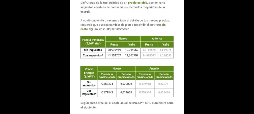

Hola! Yo tengo el plan vehículo eléctrico de Iberdrola desde hace casi dos años. No es verdad que te aseguren el precio por 5 años, el plan es anual. A mí el año pasado no me lo subieron (solo el IPC en enero), pero este año me han notificado los nuevos precios a partir de septiembre y suben considerablemente (lo único que han mantenido son los 0,03 céntimos en las seis horas promocionadas). Te adjunto foto, los nuevos precios son para mi tercer año de contrato. Escribo para que no os creáis lo de los 5 años, eso funciona en otros planes, pero no en el del vehículo eléctrico. Un saludo
