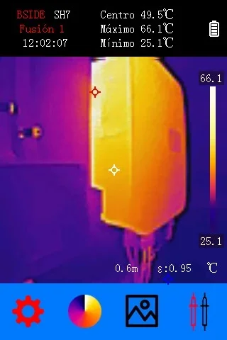

Cuidado con los inversores Huawei, el mio es de 5 kW. Son silenciosos puesto que no tienen ventilador, pero en su radiador trasero se pueden alcanzar temperaturas muy elevadas, lo que indica que en su interior hay zonas con temperaturas mas elevadas. Yo con mi cámara térmica he llegado a detectar temperaturas cercanas a los 70 ºC, por lo que he colocado un ventilador exterior que me permite reducir la temperatura del radiador del orden de 10ºC.
