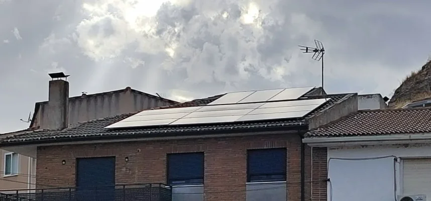

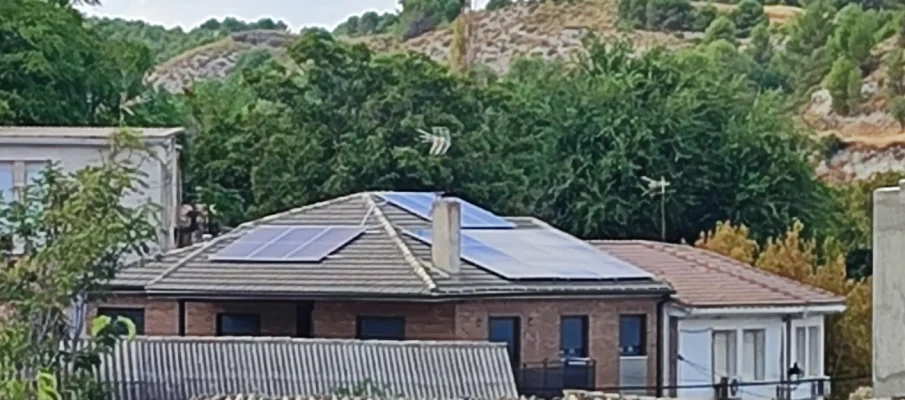

La empresa que nos ha hecho la instalación es Biocay Energy, en principio todo bien con ellos me han parecido serios pero creo que no han hecho un estudio previo... creía que si por las respuestas que nos iban dando a las diferentes preguntas que ibamos haciendo pero han venido y han puesto los paneles según les han entrado mejor, yo pensaba que no se debían mezclar orientaciones en un string pero han puesto 8 paneles del este en uno y 3 del sur + 4 del este en el otro, ¿esto es una faena, no?
La chimenea está condenada así que la vamos a quitar la semana que viene.

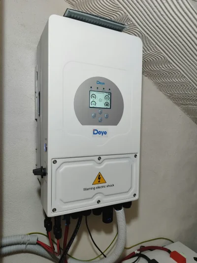

Lo que nos han instalado son:
15 paneles AIKO-A650-GRH660W
1 Batería Deye SE-F16
1 Inversor SUN-8K-SG05LP1-EU-AM2-P
2 años de mantenimiento.
Y en total han sido 8926,65 Euros.
Mañana o pasado añado fotos de la aplicación porque creo que aunque terminaron ayer de instalar la app no ha funcionado hasta hoy.
Si necesitáis algún dato o foto mas lo añado.

Me parece buen trabajo (lo que se puede ver en las fotos) y buen precio.
Iba a decir que la chimenea estorba (por sombras), pero ha quedado claro que la váis a quitar.
No le veo problemas a la mezcla de orientaciones en uno de los strings.

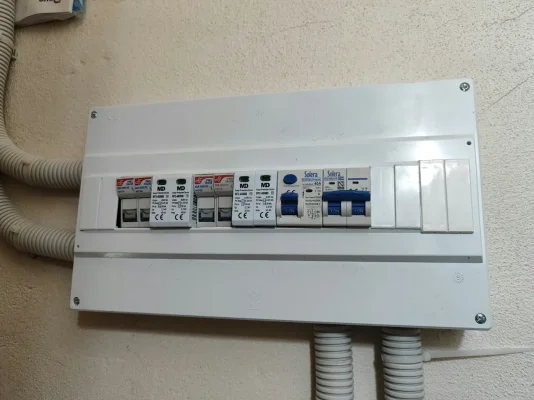

En el cuadro de control falta indicar (escribir) que función tiene cada uno de los magnetotérmicos, diferenciales, fusibles etc.

Lo que me ha dicho la IA esta mañana es que el string queda limitado por los módulos que menos corriente pueden entregar, entiendo que si los del Este a primera hora entregan mucho y los del sur poco el string entrega la potencia de los modulos del este y los del sur como si todos fueran del sur y pensaba que la perdida era relevante, por eso he escrito que era una faena, pero si no es problema mucho mejor.
Lo que te ha dicho la IA es correcto, en principio, pero las pérdidas no son importantes y solo durante poco tiempo. Además, en tu caso, la orientación de las placas 'al Este' y 'al Sur' se distingue poco, por lo que realmente se puede decir que no conlleva problema alguno.
