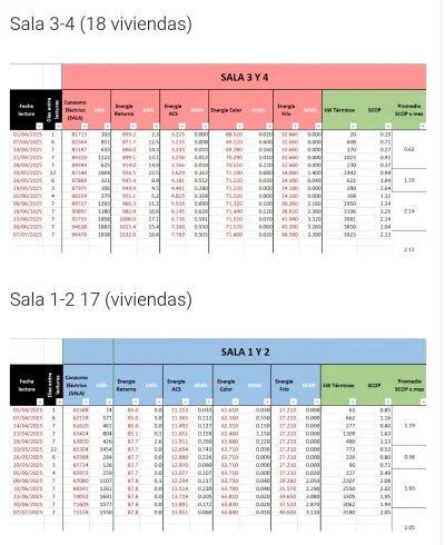

Por cierto, los datos de SCOP de tis excel son realmente muy muy pobres... Seguro que está bien calculado?

Los datos de SCOP están bien calculados, al final ese Excel es de nuestra empresa mantenedora la que nos dice cómo llevar todo y cómo hacer el seguimiento.

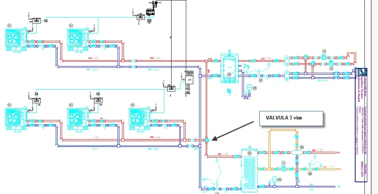

Entonces... Hay un depósito por cada maquina? Como habéis repartido que 2 hagan ACS y 3 hagan clima? (Esto es mas mi propia curiosidad)
Los SCOP por debajo de 1 son inadmisibles, y que nunca suba de 2.5 lo veo muy muy raro... Yo creo que algo pasa ahí... Si no es de cálculo, de funcionamiento. Que es "energía de retorno"? [Nergiza.com] Dudas e impresiones tras usar aerotermia con SR
Hay dos salas gemelas, 1 sala para 16 viviendas y otra sala para 17 viviendas. Cada sala tiene 5 máquinas de aerotermia, un depósito de ACS de 1500 litros y uno de inercia de 370 litros. Las fotovoltaicas solo a una sala están
Este es el esquema
Esta es la instalación inicial.
Había 2 máquinas dedicadas a clima y 3 para ACS, las cuales una vez terminaban de hacer ACS giraba una válvula de 3 vías para que esas máquinas quedaran a disposición de hacer clima.
Con este esquema inicial vimos que había problemas, y cambiaron a la situación actual de 3 para clima y 2 para ACS.

Creo que aquí es necesaria una explicación. En mayo como es un mes que no se usa clima lo apagamos, por lo que es normal que el SCOP sea bajo ya que solo se tiene en cuenta la producción de ACS.
Aqui hay algo que no cuadra. Entonces la producción de ACS tiene una eficiencia menor que 1? Es decir, peor que con un termo eléctrico. Es precisamente en esos meses donde se ve claramente que o el cálculo está mal sacado, o la instalación falla.
Como mínimo deberia estar dando un COP de 2 en los meses de solo producción de acs.

Te enseño los cálculos pero no veo nada mal.
- Campo KW Térmicos (hace la suma de térmicos de ACS / Clima frio y clima caliente y lo multiplica por 1000 para pasarlo a KW)
- Campo SCOP ( Divide los KT térmicos totales entre el consumo eléctrico de la sala)
- Campo Promedio SCOP por mes (coge la suma de térmicos de cada semana lo multiplica + 1000 y lo divide entre el consumo eléctrico de sala de las mismas semanas)
También te digo que los contadores de térmicos de las salas que nos instalaron no son la leche y a veces dejan de medir o miden regularas. Lo puedes ver como el ACS de la sala 1-2 es diferente al de la 3-4.

El problema mas grande era que cuando la las 3 maquinas de ACS estaban generando ACS y terminaba, al girar la válvula de 3 vías todo el calor que había en la tubería lo disipaba sobre la inercia subiendo la temperatura de la inercia.
Este año se han solucionado todos los problemas y he pedido en verano bloquear la válvula para tener fijas 3 maquinas para clima y 2 para ACS evitando así el problema de la disipación del agua caliente de la tubería

Yo de verdad alucino con esos scop que os están marcando.
Es que como dice @Irenergía , casi sale mejor poner termo eléctrico y listo.
Desde luego si tuvieras aire acondicionado de toda la vida pagarías mucho menos, porque el scop iba a estar entorno a 3
De esta forma creo que se va a ver mejor.
del 29/05 al 30/06
Consumo eléctrico ambas salas -> 12.558 Kw electricos
Gasto térmico 35 viviendas ->19861 Kwh Termicos
Gasto m3 ACS 35 viviendas -> 88 m3 de ACS
