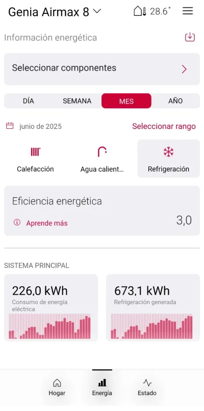

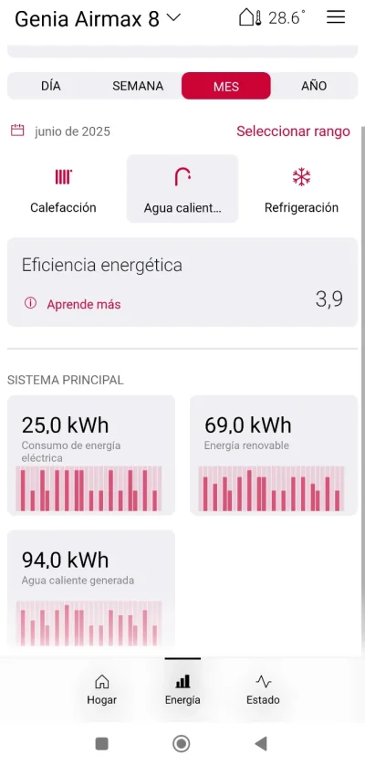

Por ejemplo, estos son mis datos en junio:
  • [Nergiza.com] Dudas e impresiones tras usar aerotermia con SR
    Screenshot_2025-07-12-20-28-20-266_com.vaillantgroup.enduserapp.saunierduval-edit.webp
    42,1 KB · Visitas: 41
    Screenshot_2025-07-12-20-28-02-139_com.vaillantgroup.enduserapp.saunierduval-edit.webp
    38,8 KB · Visitas: 57

Si los cálculos (la división) no digo que estén mal, lo que me cuesta creer son las medidas de kWh térmico. Es que es un rendimiento muy malo.
Es cierto que en refrigeración y en acs el rendimiento es peor que en calefacción pero aún así...
Estos consumos que me pasas son los que siempre había visto de aerotermia. La pregunta es… empiezo a dudar si me n una aerotermia comunitaria se pu de llegar a eso??
