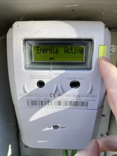

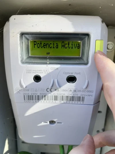

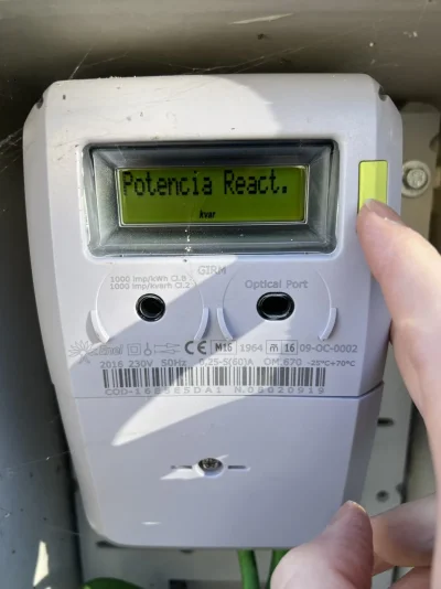

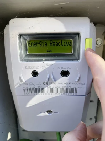

mantén pulsado para entrar en el menú.
Accediendo a ese menú me sale esto
[Nergiza.com] Grandísimas diferencias entre consumos distribuidora (contador) y medidor potencia[Nergiza.com] Grandísimas diferencias entre consumos distribuidora (contador) y medidor potencia[Nergiza.com] Grandísimas diferencias entre consumos distribuidora (contador) y medidor potencia[Nergiza.com] Grandísimas diferencias entre consumos distribuidora (contador) y medidor potencia
No encuentro el menú L42
Ostras, que tu equipo es un GIRM, no un CERM1 (aunque físicamente son iguales).
Pues poco puedes hacer, si estás convencido, tendrás que llamar a distribuidora para que lo confirme. Si no ve error alguno, te cobrará la visita.
Si, eso haré. Gracias por tu ayuda!

Para avanzar, pulsaciones cortas y para entrar donde quieres, pulsación larga.
Mi contador no tiene opciones avanzadas, se ve que es muy básico
